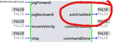

TIA Jog-Mode funktioniert nicht mit LAxisCtrl_PosAxis für Leitachse und LAxisCtrl_SyncAxisRel_Gearing für Folgeachse
kein Problem, sowas mach ich gerne ;) Wie lautet schon das Motto dieses Forums?
wie gesagt, setz mal den enable von dem Baustein auf always true...der ist wirklich dafür da, dass der Baustein abgearbeitet wird, das hat mit der Achse eigentlich nichts zu tun
warte dann am besten ein paar SPS Zyklen oder 1-2 Sekunden bis der Baustein ein paar Mal durchlaufen wurde und intern alles tacco ist
dann setz den enableAxis auf true
warte bis der Baustein axisEnabled = true meldet
ggf kannst du auch noch auf den valid Ausgang gucken...der sollte -glaube ich- auch immer true sein (kann auch sein, dass der hin und wieder auf false geht, bin mir gerade nicht 100% sicher)
dann solltest du auch den ERR MC Power nicht mehr haben
und dann kannst du deine Fahrbefehle mit jog oder pos absolute oder so setzen
du kannst dir auch gerne die Doku zu der LAxisCtrl Lib einmal durchlesen, da sind auch Erklärungen und Ablaufdiagramme drin
das geht intern im Baustein recht schnell, aber du musst halt immer auf die Rückmeldungen warten...ein paar SPS Zyklen braucht es da schon bzw. auch noch ein paar Kommunikations- bzw. Rechenzyklen über den OB MC_Servo...
und bitte vergiss erstmal die Slave Achse...guck mal das der Master dreht
dann synchronisier den Slave auf....auch wenn das dein Prozess nicht zulässt
versuch erstmal ein Problem zu lösen und nicht 5 gleichzeitig
Das Problem war die fehlende Parametrierung am Eingang "gearInRelative" des Antriebsbaustein "LAxisCtrl_SyncAxisRelGearing" der Folgeachse, mit der gleichen Variablen wie der der Eingang "jogForward" von der Leitachse.
Ich hatte angenommen, dieser Eingang wäre nur für alle anderen Betriebsarten, notwendig zu parametrieren, aber nicht für den Jog-Betrieb.

Aber das dürfte doch nur das Problem von deinem Slave sein. Der Master hätte doch trotzdem tippen können?!
Du könntest ja auch theoretisch zuerst den Master tippen und dabei den Slave synchronisieren (egal ob gearinrelativ oder absolute).
Ich handhabe das mittlerweile so, dass ich das wirklich ganz sauber in eine Schrittkette packe und immer wieder auf eine Rückmeldung von dem AxisCtrl Baustein warte und dann gehts weiter.
hier nochmal ein kleiner Ausschnitt:
und so Schrittketten, habe ich dann für alle Betriebsarten angelegt, also Homing, pos relativ oder absolut oder oder oder. Die Bits PM_xxxx gehen dann auf die Eingänge vom AxisCtrl Baustein.
Damit hast du dann wirklich einen sauberen Programmablauf ohne deine Signalüberschneidungen.
