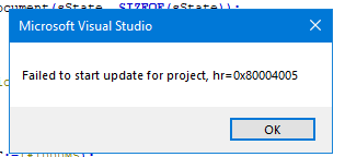

Und wenn ich die Solution speichern will / mit Änderungen online einspielen gehe habe ich wunderschöne Meldungen..
Ich kann auch Twincat nicht mehr schliessen :)
Diese Meldung hatte ich auch schon paarmal.
Es ist nicht immer das selbe, aber meistens hat es eines der folgenden Dinge gelöst:
- Clean, Rebuild
- Speichern --> Da wird wahrscheinlich die Meldung sofort wieder kommen
- Shell schliessen und erneut öffnen.
- In der DateiStruktur nachschauen ob die Objekte in der Shell gleich heissen wie in der Projekt(Datei) struktur. Wenn nicht, dann anpassen.
- Projekt removen und dann als existing Item neu laden. (Ich weiss nicht genau ob es so heisst, aber du kannst ein Projekt Löschen oder entfernen. Eines der beiden entfernt die "referenz" zur Shell ohne die Daten in der Dateistruktur zu entfernen. Dann kannst du es neu laden und siehst evtl die Fehler.
Gruess Samus

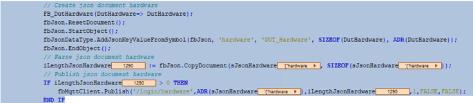

Hallo, falls jemand die Lösung sucht für große Datenmengen:
Das Beispiel für Tc3JsonXmlSampleJsonSaxWriter von hier: https://infosys.beckhoff.com/englis...c3_iot_communication_mqtt/3391755403.html&id=
ist recht umständlich.. bei mir kamen auch nur unvollständige Strings raus.
Eigentlich wollte ich es initial schön aufteilen wie oben beschrieben.. hab mich dann doch dagegen entschieden, weil ich nicht unendlich viele Stunden auf der Funktion verbraten wollte und es nur eine Person für seine eigene Arbeit braucht.
Stattdessen nutze ich jetzt vom FB_JsonReadWriteDataType die Funktion AddJsonKeyValueFromSymbol, hier zu finden:
Code sieht so aus:
            // Create json document hardware
            FB_DutHardware(DutHardware=> DutHardware);
            fbJson.ResetDocument();
            fbJson.StartObject();
            fbJsonDataType.AddJsonKeyValueFromSymbol(fbJson, 'hardware', 'DUT_Hardware', SIZEOF(DutHardware), ADR(DutHardware));
            fbJson.EndObject();
            // Parse json document hardware
            iLengthJsonHardware := fbJson.CopyDocument(sJsonHardware, SIZEOF(sJsonHardware));
            // Publish json document hardware
            IF iLengthJsonHardware > 0 THEN
                fbMqttClient.Publish('/logic/hardware',ADR(sJsonHardware),iLengthJsonHardware,1,FALSE,FALSE);
            END_IF
