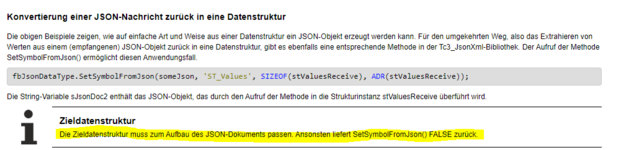

Hi, danke dir für den Hinweis...
da bin ich auch schon drauf gestoßen... leider scheint das aber nicht zu stimmen. Ich hab mal versucht eine Struktur zu verwenden, wo z.B. noch ein Eintrag mehr drin ist. Ebenso habe ich mal versucht den String (hier im Beispiel "ST_Values") falsch zu schreiben.
Die Funktion liefert trotzdem ein TRUE zurück und es wird mir nichts in meine Struktur geschrieben...
Edit:
Stimmt nicht ganz, was ich geschrieben habe. Wenn zusätzliche Einträge in der Struktur sind, stört das die Funktion nicht und Sie schreibt trotzdem was rein (ggf. aber an die falsche Stelle). Wenn die Struktur so gar nicht passt, bekomme ich auch die Rückmeldung "FALSE".
Wenn aber die Struktur generell passt, jedoch der String falsch geschrieben ist, sagt die Funktion "alles OK", schreibt aber nichts rein.
