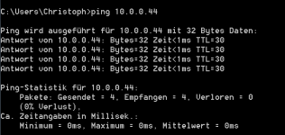

Ok Ping versenden war kein Problem, einfach in cmd Ping 10.0.0.44 eingegeben, hab wieder was zurück bekommen.
Habs im Anhang eingefügt

Bei Windows 7 gibst du in das Suchfeld beim Startbutton "cmd" ein, als Suchergebnis sollte dann eine cmd.exe auftreffen. Dann drückst du Enter und es öffnet sich ein schwarzes Fenster mit einem blinkenden Cursor (bei mir steht da z.B. C:\Users\Thomas>)
Dort gibst du:
ping 10.0.0.44
ein, wenn die IP-Adresse die du anpingen willst die 10.0.0.44 ist.

Ja habs gemacht, war erfolgreich, wie oben geschrieben.
Hast du sonst noch eine Ahnung woran das liegen kann dass ich nicht zugreifen kann drauf?
