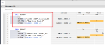

ich habe einen CPU315-2 PN/DP dort würde ich gerne mit einem Move Befehl einen Datenbereich transferieren.
Hier im Bild ist es auf einer S7 1500 umgesetzt.
Gibt es die Möglichkeit (move Befehl) auch bei der 315er?
Dankeschön
das muss so aussehen
beispiel
P#DB100.DBX600.0 Byte 30
P#DATENBAUSTEIN.STARTBIT LÄNGE (in Byte,Word o. DWORD)

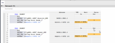

ok, danke für den Hinweis. Kann es erst morgen testen. Den Move Baustein bekommt man nicht irgendwie importiert?
aber Einfügen konnte ich es mal.
dann ist die Richtung falsch gewesen meinst?
Das musst du doch wissen, in welche Richtung du kopieren möchtest. Source und Destination ist dir ein Begriff?

Aber meiner Meinung nach passt es nun. Wie gesagt, hast du dir mal Gedanken über die Datenkonsistenz gemacht?
Die Adressen höher als I600 und Q600 sind vermutlich nicht innerhalb von das Periepherieabbild in die 315'er CPU.
Auf den Grund DPRD_DAT für die Eingänge bzw. DPWR_DAT für die Ausgänge anstatt BLKMOV verwenden.

I und Q mit BLOCKMOVE sollten eigentlich nur gehen, wenn er die im Prozessabbild drin hat, sie also automatisch von der SPS gelesen und geschrieben werden.

Einen eingangsbereich (egal ob db oder E) in einen anderen eingangsbereich kopieren ist eine äußerst dumme idee.
grundsätzlich funktionierte das wenn man das an den richtigen stellen im programm macht.
ABER TU ES NICHT
kopiere den empfangs-db in einen anderen db oder nutze evtl direkt den empfangs-db
kommt auf die anwendung an.
und wie oben erwähnt funktioniert der sfc20 nur mit E/A die im peripherieabbild liegen
DPRD_DAT und DPWR_DAT funktionieren nur wenn der zugriff über die sfc 13/14 der configuration in der hw-config entsprechen
