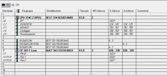

ich habe das gleiche Problem,
ich komme auf die SPS über den CP Rauf und kann auch Online gehen und Bausteine kopieren aber mit AG_Send bekomme iche immer 8183 Error und es ist wie hier die meldung: "Keine CPU-CP Verbindung über K(P)Bus"
Da könntest du ja prophylaktisch ja mal die Fragen beantworten, welche damals Azrael schon gestellt wurden ( FW-Stand, genaue MLFB, Baugruppen Diagnose durchgeführt(#6), MPI
Adresse doppelt.... )
So also hier einmal die Hardware Config.
Es ist eine Anlage aus Italien und eine VIPA Verbaut ebenso ist die EA Baugruppen auch von VIPA.
Es wurde aber Siemens Projektiert (Läuft aber js sowit?)
In dem Fall ist die Frage leicht beantwortet, VIPA stellt auf der integrierten Ethernet-Schnittstelle (deiner CPU) nur PG/OP Funktionalität zur Verfügung.
Projektierte Verbindungen jedweder Art (AG Send..) gibt es nicht mit der Onboard Schnittstelle.
Siehe
http://www.vipa.com/uploads/tx_sbdownloader_new/HB140D_CPU-SC_314-6CG13_15-50_01.pdf
Gibt es nicht mit der Internen Schnittstelle? OK aber dort ist doch ein CP dran, also verstehe ich das richtig, dass mein Vorhaben so nicht funktioniert? Das Handbuch werde ich mir gleich noch mal durchlesen, wenn ich auf der Arbeit bin.
Das problem ist nur, dass es ein Baustein gibt, der in den Anlagen ist, der die Stückzahlen usw an eine Datenbank sendet, diesen wollte ich nun einfach auch an der Anlage nutzen. Vielleicht habt ihr da noch einTipp, werde aber mal sehen ob ich im Handbuch etwas finde
Einzige Chance wäre ein VIPA CP, ich bin mir nicht mal sicher ob ein Original Siemens CP funktionieren würde.
Aber Fakt ist, mit der OnBoardSS geht es auf gar keinen Fall.
Der CP ist nur virtuell, damit eine IP Konfig existiert, damit Step7 weiß womit es zu kommunizieren hat.
