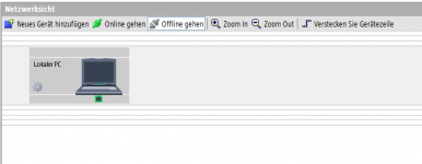

Guten Abend zusammen,
nach mehr als 2 Tagen verlorener Zeit wende ich mich verzweifelt an die Spezialisten.
Konfiguration Hardware:
1) Simatic HMI KTP 700 Basic
8C-F3-19-0B-7E-E0
Bootloader V02.16
IP: 192.168.1.20
Submaske: 255.255.255.0
Default gateway: 0.0.0.0
2) LOGO 8.3
8C-F3-19-OE-D0-C4
5ED1062-1CC08-0BA1
FW: 1.83.01
IP: 192.168.0.254
Konfiguration Software:
- LOGO!Soft Comfort V8.3
- TIA Portal V16
Verbindung:
LOGO zum Switch
HMI zum Switch
PC zum Switch
Switch zum Router
Vom Router lässt sich jedes Glied pingen (über CMD).
Was funktioniert:
1) Programm auf LOGO draufzuspielen.
Einfachstes Testprogramm mit:
- Eingang (Taster)
- Netzeingang V0.0 (was über HMI aktiviert werden muss)
--> beide sollen die Lampe an Q1 ansteuern.
--> Beide hängen über OR an einem Stroßrelais -> Lampe Q1.
Wenn das Programm draufgespielt ist, lässt sich Eingang (Taster) erfolgreich aktivieren (Lampe leuchtet). Das funktioniert.
2) Visualisierung auf HMI draufzuspielen.
Einfachster Aufbau mit:
- einer BOOL Variable V0.0 (die direkt mit dem Netzeingang V0.0 kommunizieren sollte).
Diese Variable ist einem Knopf zugeordnet (SetzeBit / RücksetzeBit beim Drücken / Loslassen).
Die Verbindung ist konfiguriert:
- HMI Gerät 192.168.1.20
- PLC: 192.168.0.254
Ich komme "online" und spiele problemlos die Oberfläche auf die HMI drauf.
Nun zum Problem:
Ich betätige den vistuellen Taster auf HMI und .... es passiert nichts.
"Variabler Taster: Wertübernahme in Steuerung nicht möglich", sagt HMI.
Es kommt mir so vor, dass HMI und LOGO gar nicht kommunizieren. Ich habe versucht während der Fehlersuche über einen Merker den Zustand der Lampe auf HMI darzustellen und die Lampe über den Physikalischen Eingang aktiviert. Dennoch reagierte HMI nicht mit dem Aufleuchten der "digitalen" Lampe. Dabei "piepst" HMI bei Betätigung der Tasten, jedoch ohne Funktion.
Why?
Was mache ich falsch?
Ideen?
MfG,KAD
