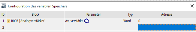

hier wurde mir schon mal geholfen, daher versuche ich es noch ein Mal.
Folgendes Problem:
Mein Programm (Ein- und Ausfahren eines Stellzylinders) läuft einwandfrei sowohl über physikalische Taster als auch über HMI.
Bewegung in beide Richtungen, STOPP etc. funktioniert ohne Probleme.
Nun schalte ich über AM2 RTD ein PT1000 hinzu (2 Adern).
Bei Logo alle Analogeingänge ausgeschaltet, somit ist AI1 der von AM2 RTD.
Bei AM2 RTD ist eine Brücke zwischen UI- und IC1. Falschrum kann man den nicht anschließen, da sonst kein Signal kommt.
Signal von PT1000 kommt aber und wird sowohl auf dem Logo (durch-clicken bis AI1), aber auch am HMI angezeigt.
Nun zum Problem:
Je nach Lust und Laune (oder wahrscheinlich eher nach Temperatur) werden meine digitalen Eingänge willkürlich geschaltet.
Hier sieht man das ganz gut (Bild aus dem "online" Modus der Logo): obwohl nichts gedrückt ist, ist der V1.1 trotzdem eingeschaltet.
Vor ca. 2 Minuten war V1.2 und V1.3 an. Manchmal ist keiner der Netzeingänge aktiv. Völlig willkürlich.
Lösche ich hingegen den AI Block und übergebe keine Variable an HMI - ist alles wieder rund.
Woran könnte es liegen?
Bitte um Hilfe und Info, was ihr ggf. zur Diagnose benötigt.
Konfiguration Hardware:
1) Simatic HMI KTP 700 Basic
8C-F3-19-0B-7E-E0
2) LOGO 8.3
8C-F3-19-OE-D0-C4
5ED1062-1CC08-0BA1
FW: 1.83.01
3) AM2 RTD
6ED1055 1MD00-0BA2
Konfiguration Software:
- LOGO!Soft Comfort V8.3
- TIA Portal V16
Verbindung:
LOGO zum Switch
HMI zum Switch
PC zum Switch
Switch zum Router
