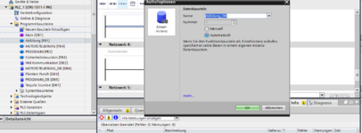

Hallo Zusammen,
Wenn ich einen FB in den MAIN ziehen möchte gibt es keine Möglichkeit, diesen als Multiinstanz auszuwählen, sondern nur als einzelinstanz.
Es müsste doch eigentlich möglich sein.
Ich habe TIA V 16
Danke und Gruß
Niklas
Da Main als OB selbst keinen Instanz-DB hat, geht das nicht. In Main mußt du dem FB einen Instanz-DB verpassen, gleiches gilt, wenn du einen FB in einem FC ensetzen willst. Wenn du einen FB in einem FB einsetzt, dann kannst du die Multiinstanz wählen, denn dann wird dessen Instanz im Instanz-DB des aufrufenden FB angelegt.
Moin,
da der OB1 (dein Main vermutlich) keine statischen Variablen in Form eines eigenen DB hat, wo soll denn die Multiinstanz gespeichert werden?
Du kannst also nur pro Aufruf einen DB spendieren.
