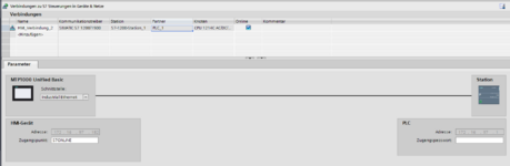

Nach Projektierung meines ersten Unified Panels, scheint keine Kommunikation zwischen SPS und HMI stattzufinden.
Heißt, es werden keine Messwerte übertragen und Schalter können auf der SPS keine Bits setzen.
Ich habe gefühlt alles ausprobiert und auch ein zweites HMI projektiert, alle Zugriffsstufen durch, HMI neugestartet etc.
Außerdem bekomme ich keine Fehlermeldungen beim Übersetzen...
Hat jemand Ideen?

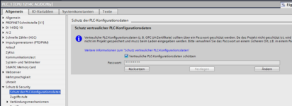

CPU 1214ACDCRLY (6ES7 214-1BG40-0XB0) Firmware 4.5
Benutzer: jeder, admin1, admin2
Schutz vertraulicher PLC Kondifigurationsdaten ist aktiv, Passwort gesetzt
Zugriffsstufe steht auf HMI-Zugriff
Verbindungsmechanismen Put/Get ist aktiv und Nur Secure PG/PC ... ist aktiv, selbsterstelltes Zertifikat ist gesetzt
Zertifikatsmanager Globare Sercurity Einstellung ... ist deaktiviert und selbst erstelltes Zertifikat wird angezeigt

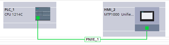

Das HMI ist wie folgt konfiguriert:
Verbindung erstellt PN/IE1
Entsprechendes Subnetz, statischer IP eingetragen und anpingbar

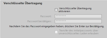

Verschlüsselte Übetragrung deaktiviert
Verbindung ohne Passwort, weil SPS Zugriffsstufe auf HMI-Zugriff steht.
