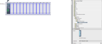

Hallo Leute,
kurz und knapp: Ich habe in TIA V19 2 Profilschienen. 1ste hat nur eine CPU1515F-2 PN (6ES7515-2FN03-0AB0) und die 2te hat einen CP343-1 (6GK7343-1EX30-0XE0) mit 6 weiteren Baugruppen (SM338,AI4/AO2,DI32....). Ist es möglich eine Kommunikation zwischen den beiden genannten herzustellen? Oder komm ich nicht herum eine 300er CPU auf die 2te Profilschiene zu verbauen?

Es handelt sich um ein Umbau. Alte 300er CPU raus, neue 1500er CPU rein.

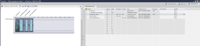

Wenn ich in der HW Konfig ein IM153-4PN verbaue, dann kann ich keine EA-Adressen in den Baugruppen vergeben.

Das mit den EA-Adressen ist irgend nen Konfigurationsfehler von Dir, ist die IM im TIA mit der CPU verbunden?
Hat sich erledigt. Hab mit unserm Eplaner nochmal gesprochen und er bestätigte auch das, dass dort kein CP sondern ein IM reingehört.
Adressen sind vergeben und auch keine Fehlermeldungen mehr bei der HW-Übersetzung.
