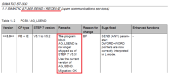

Hallo liebes Forum,
bei einem anstehenden Projekt wird eine S7-300 Steuerung auf eine S7-1500 migiert. Auf der zu migrierenden S7-300 gibt es eine TCP-Verbindung zu einer anderen S7-300. Für die Kommunikation werden die Bausteine AG-LSEND und AG-LRECV genutzt. Diese Bausteine stehen in der S7-1500 nicht mehr zur Verfügung.
Natürlich dachte ich mir, dass ich einfach eine neue S7-Verbindung mit PUT/GET zwischen den Steuerungen aufbauen kann.
Doch jetzt wird es interesannt: Die S7-300 Steuerung mit der kommuniziert werden soll ist von Ausgabestand V1.1.
Die CPU unterstützt keine S7-Verbindung. Zumindest wird dies beim Anlegen im NetPro gemeldet.
Jetzt die Frage/n:
- Könnte eine einseitige S7-Kommunikation auf Seiten der S7-1500 trotzdem funktionieren, weil die S7-300 einen CP343-1 besitzt, welcher S7-Kommunikation unterstützt (man weiß ja nie)?
- Kann ich die bestehende TCP-Verbindung irgendwie weiter nutzen, vielleicht sogar OHNE die andere S7-300 anzufassen? Auch auf dieser S7-300 werden die Bausteine AG_LSEND und AG_LRECV verwendert. Meine mal irgendwo gelesen zu haben das TSEND/TRECV auf Seiten der S7-1500 in Frage kommt.
Ich habe leider keine Möglichkeit dies alles einfach mal live auszuprobieren :(
Ich bin für jeden Beitrag dazu dankbar.
Gruß Jonas

Also mit etwas probieren sollte es eigentlich lauffähig sein, TCON TSEND TRCV (oder TSEND_C TRCV_C) in der 1500er und AG_XSEND AG_XRECV in der 300er über den CP...

- Um die Kommunikation über TCP-Verbindnung zu realisieren muss ich dann in der S7-300 den AG_LSEND und AG_LRECV gegen TSEND und TRECV austauschen?
Nein. Bei der Partner-S7-300 bleibt alles wie es ist. AG_LSEND und AG_LRECV braucht die CPU um mit dem CP343-1 zu kommunizieren. TSEND und TRECV kann man nur für Verbindungen über in der CPU integrierte PN-Schnittstellen verwenden. Deine CPU 316-2 DP hat keine solche PN-Schnittstelle.

also die 316 scheint KEINE verkappte 400er zu sein, warum wird dann aber AG_LSEND AG_LRECV benutzt???
Seine Partner S7-300 und der CP343-1 sind seeehr alt. Damals brauchte man für laaange Daten noch die extra AG_LSEND/AG_LRECV. Die Funktionalität wurde in neuere Versionen der AG_SEND/AG_RECV integriert. Er könnte die alten AG_LSEND/AG_LRECV-FC gegen neuere/aktuelle AG_SEND/AG_RECV-FC-Versionen austauschen, muß aber nicht.
