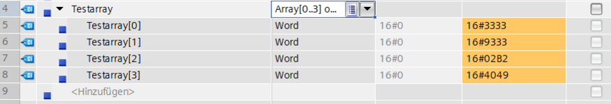

Was soll denn bei deinem Screenshot rauskommen? 4,758... E-62?
Hab eh grad ne Simulation offen und habs schnell reingedrückt:
1. FC anlegen
2. Bausteineigenschaften Optimierung ausschalten
3. Das Word Array als Input anlegen
4. In der zweiten Zeile den Namen reinschreiben und als Datentyp "AT" eingeben, Enter --> AT Zuweisung wird erstellt
5. Rest so anlegen wie im Bild
6. Freuen dass es funktioniert und keine Dreher drin sind

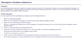

@LehnerTh : Ich bekomme die AT Überlagerung nicht konfiguriert. Welche Version von TIA nutzt Du?
Laut TIA-Hilfe soll es so gehen funktioniert bei mir aber nicht.

Die AT Überlagerung habe ich doch hinbekommen. Leider liefert die kleine Funktion die LReal-Werte nicht im erwarteten Bereich (-360° bis +360°). Im Roboter Programm sehe ich einen aktuellen Positionswert zwischen 0 und 90°.
@LehnerTh : Großes Dankeschön an Dich für die Tipps. Ich bekomme mit der zweiten Variante der Funktion die exakte Achsposition in der Variable outReal. Jetzt das ganze auf alle 6 Achsen ausdehnen und weiter geht es.
