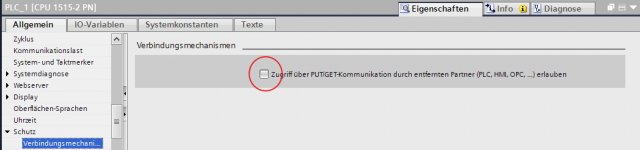

Wenn Du das fremde Projekt nicht hast, aber die DB Adressen kennst und PUT/GET Kommunikation in der fremden CPU aktiviert ist
kannst Du "einfach" per PUT/GET in dem DB rumlesen und schreiben.

Das was du benötigten wird ist die Konfiguration der Schnittstelle, also bei Profinet die IP-Adresse und die Subnetzmaske. Kennen muss du auch die Adressen des DB´s in der fremden Steuerung wo die Daten liegen und wohin Sie geschrieben werden sollen.
Doch Vorsicht, es gibt zwei Stolperfallen. Die 1. wäre, dass die Kommunikation in der fremdem Steuerung über PUT/GET freigegeben sein muss (Siehe Bild). Die 2. Stolperfalle wäre, dass der optimierte Bausteinzugriff in der fremden CPU aktiviert ist und die Daten dadurch in einer anderen Reihenfolge in der fremden CPU abgelegt werden. Habe leider mit diesem Problem noch keine Erfahrungen gesammelt, wie man es umgehen kann, da bisher immer vereinbart wurde auf diesen Bausteinzugriff zu verzichten.
