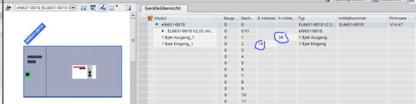

Ich habe dazu noch eine Nachfrage.
D.h. ich könnte z.B. in der Hardware einfach ein EL6631- Modul anlegen. Z.B. mit 1 Byte Ein- und Ausgang:
Dann müsste ich garnicht den "Umweg" über die I-Device-Kommunikation gehen?
Genau! Du kannst auch die EL6631 nutzen, um alle I/Os via "Shared Device" zugreifbar zu machen für deine Siemens. Das geht auch umgekehrt.
Ja IO-device bietet ja nur den Vorteil, dass du ohne PN/PN Koppler auskommst und so Späße wie Shared Device nutzen kannst.
In der Doku zu der Klemme wird unter "3.3 Inbetriebnahme" auch erklärt wie du die Submodule einfügst. Denk daran, ein Ausgang deiner Siemens bildet einen Eingang an der Beckhoff ab. Umgekehrt genauso. (Gern gemachter Fehler).

Es gibt bei Beckhoff nur eine GSD-Datei. Ist diese dann sowohl für die EL6631 als auch für die EL6631-0010??
Und was muss ich machen, wenn ich EL6631-Modul als Master habe (nicht die EL6631-0010)?
Was funktioniert denn nicht? Die Ankopplung?
Es gibt eine GSDML. Ja ist sie, wie es dabei steht :)
Gültig für folgende Produkte
EL6631, EL6631-0010
Du solltest somit die EL6631 genauso im TIA konfigurieren können wie die EL6631-0010 beschrieben ist.

Wenn ich für die Kommunikation die EL6631-0010-Klemme nehme (welche ich auch in de, Siemens-Hardwarekatalog finde), kann ich diese als Device einfügen und parametrieren.
Wenn ich die Master-Klemme EL6631 für die Kommunikation nehme, dann war meine Vermutung, dass ich in den Siemens-Einstellungen unter Betriebsart Transferbereiche anlegen muss und dadurch eine GSD-Datei erstellen muss, welche ich in Twincat wieder einlesen muss. Oder ich finde die GSD-Datei für die Master klemme nicht.
Genau. Das musste funktionieren.
edit: Was du beschrieben hast ist wenn der S7 I-Device sein muss und Beckhoff IO-Controller. Muss das so sein ?
Ein PN IO Controller hat kein GSD Datei. Nur die PN IO Devices.
