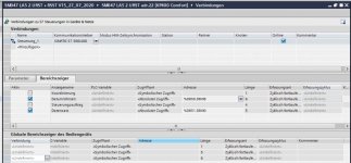

Ich habe ein KP400 Panel und eine 315 CPU die mit Step 7 V 5.5 läuft und komplett mit AWL programmiert wurde.
Ich bekomme mein Systemzeit an meinem Panel angezeigt. (Die Zeit wird nirgends bezogen (Server oder ähnliches)).
Jedoch läuft die Systemzeit der CPU nach einiger Zeit davon.
Wenn die Taste F3 und F4 gedrückt wird an dem Panel soll die Systemzeit des Panels --> die Systemzeit der Steuerung überschreiben.
Dafür wurde damals auch schon ein Programm Code geschrieben aber das funktioniert so nicht mehr.
Ich habe in der HMI Verbindung Datum/Uhrzeit Aktiv geschaltet und mit dem DB50.DBDW8 hinterlegt.
Der Programmcode bei der Steuerung war soweit schon vorhanden. Ich habe die "Startbedingung" aus kommentiert und einfach mit den Tasten F3 und F4 hinterlegt.
Das funktioniert aber alles nicht so richtig. Kann mir jemand sagen welches DB50.DBB ich bei der HMI hinterlegen muss ob das überhaupt so mit der HMI Verbindung funktionert?
