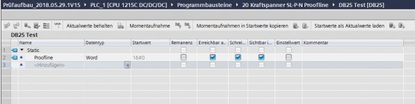

ich bin als Anfänger wieder an einem Punkt angelangt wo ich nicht weiterkomme.
Ein ähnliches Thema habe ich hier schon gelesen, da werde ich aber nicht ganz schlau.
:confused:
Ich möchte eine Meldeanzeige, das Bild habe ich schon erstellt.
Im DB 24 ein Struct angelegt, die einzelnen als Bool.
Das Problem tritt jetzt bei der Triggervariable auf, egal was ich beim Triggerbit eingebe das Feld bleibt immer rot.
ich hoffe das mir jemand helfen kann und den Fehler evtl. gleich entdeckt.
ich weiß es ist Freitag Mittag
VG Roland

die Triggervariable muss ein WORD sein, ein Struct mit einzelnen Bits geht da leider nicht :(

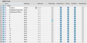

Das umstellen mit dem Struct auf Wort hat irgendwie nicht funtioniert, danach sind die einzelnen Bools alle weg und lassen sich nicht mehr herstellen.

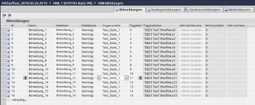

Habe jetzt einfach testweise ein DB 25 erz. und die einzelnen Bools beschriftet und die HMI Meldung erstellt Bitmeldung von 1 bis 16.
Auf dem HMI ein Bild mit Diagnose die funktioniert und eine Meldeanzeige.
Wenn ich die einzelnen bits setze oder alle kommt keine Meldung in der Anzeige, vermutlich habe ich noch etwas vergessen.

Zu deinem neuen Vorgehen. Das mit dem DB ist ein funktionierender Ansatz, nur deine Trigger im Bild mit den HMI-Meldungen, sind ja die einzelnen Bits im WORD "Proofline", nicht die Bits die anschließend in deinem DB folgen. Du musst also die Bits "DB 25 Test".Proofline.%x0 := 1 setzen um eine Meldung auszulösen - hast du das so probiert?

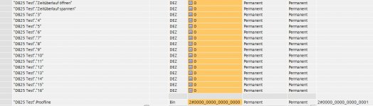

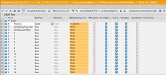

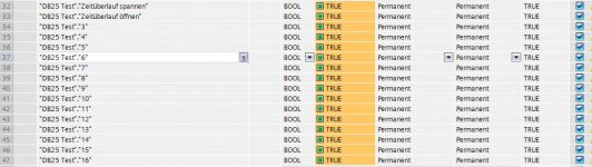

ich bin am verzweifeln,:-x
den DB 25 habe ich als Word geändert, die Bitmeldungen alle eingetragen die Bits im DB25 alle auf 1 gesetzt.
Es zeigt mir aber in der Meldeanzeige keinen einzigen Text an.
Vermutlich weil bei den Bitmeldungen DB25 Test.Proofline.x0 steht, es müste aber z.B. DB25.DBX0.0 stehen, wie kann ich dies ändern.

Ich glaube du hast da noch etwas nicht ganz verstanden. Anhand der Bilder von dir sieht es für mich so aus, dass du zwar die Bits in deinem DB setzt, aber diese Bits haben nichts mit deiner Triggervariable Proofline (WORD) zu tun.
Wie gesagt, du musst die einzelnen Bits deiner WORD-Variable "Proofline" auf eins setzen oder aber deine einzelnen Bits im DB auf das WORD "Proofline" kopieren.
Dein HMI schaut ausschließlich auf eben dieses WORD.
In deinem speziellen Fall könntest du also folgendes machen:
"DB25 Test".Proofline.%X0 := "DB25 Test"."Zeitüberlauf spannen";
"DB25 Test".Proofline.%X1 := "DB25 Test"."Zeitüberlauf öffnen";
"DB25 Test".Proofline.%X2 := "DB25 Test".3;
"DB25 Test".Proofline.%X3 := "DB25 Test".4;
"DB25 Test".Proofline.%X4 := "DB25 Test".5;
Damit kopierst du dein Stör-Bit "Zeitüberlauf spannen" in das Bit 0 vom Störword Proofline. Auf dieses Störword wiederum schaut via Bitmeldung dein HMI.
jetzt hab ich nur noch das Problem mit der Beschriftung, wie kann ich die einzelnen Bits beschriften.
Da das im DB als Wort angegeben ist. z.B. DB25DBX.0.0 Zeitüberlauf spannen, damit ich dies bei der Fehlersuche in der PLC leichter habe.
VG Roland
Roger hat recht, direkt geht das leider nicht.
Ein mögliches Vorgehen hatte ich dir über Umwege aber eigentlich schon in #9 genannt.
Du könntest den DB ja wie ursprünglich in deinen Bildern aufbauen. Also ein Trigger-WORD und nachfolgend 16 einzelne Bits.
Diese kannst du symbolisch nennen wie du willst und einzeln in dein Trigger-WORD umkopieren. Du nutzt also im Code die Bits um eine Störung zu setzen - Kopierst immer alle einzelnen Bits in dein Stör-WORD - dieses Stör-WORD nutzt wiederum das HMI.
Alternativ kannst du in deinen Texten auch einen "Verweis" auf deinen Stör-Trigger hinterlegen, indem du die Störung "Störung 0.0 Laufzeit a", "Störung 0.3 Laufzeit b" nennst.
0.0 und 0.3 sind dann für dich die Info, dass du in deinem Code nach Word 0 und Bit 0 bzw 3 suchen musst.

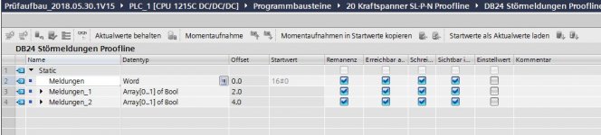

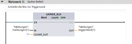

So habe ich es bei unseren Maschinen gemacht (vereinfachtes Beispiel hier).
Mein DB:
KOP / FUB - Lösung:

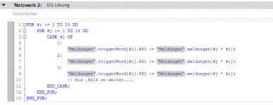

SCL - Lösung (schöne Lösung für viele Meldungen, lässt sich per Schleife regeln.)
Gather Funktion (Meine Lösung die ich momentan verwende, Voraussetzung Firmware: CPU 1200 ab 4.2 / CPU 1500 ab 2.1!!!)
Die Gather Funktion ist sehr praktisch da man das verschieben von Bool zu Word in einem "Ruck" machen kann und dabei nichts mehr machen muss ;).
Mein DB:
