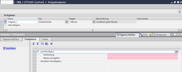

Guten Abend zusammen,
es gibt ja die Systemfunktion LesePLCModus, diese kann ich ja zB mit dem Bildaufbau aufrufen, würde das aber gerne unabhängig vom Bildaufruf gestalten.. so alle 10s Sekunden den Zustand der Variable aktualisieren (über ein Skript). Würde das auch im SPS Programm gehen (da gibt's ja die Systemfunktion LED, da müsste ich jede LED einzeln auslesen und mir dann wieder ein Byte basteln, damit ich das wiederum im HMI mit meiner Textliste verknüpfen kann).
Danke schon mal!
