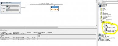

Hallo
Ich will einen Kuka KRC4 mittels einer S7 315F-2PN/DP und Profisafe im Stand-Alone betreiben.
Die Profisafe-Verbindung ist soweit hergestellt und die Robotersteuerung befindet sich im"Sicherheitshalt".
Jetzt müsste ich doch einfach in der S7 die entsprechenden Bit's brücken, sprich true setzen.
Kann mir jemand auf die Sprünge helfen, wo ich diese finde?

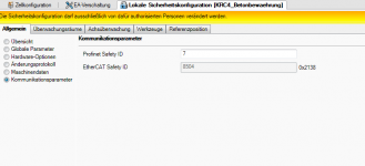

Hallo Marcel und danke schonmal für deine Antwort.
Die Dokumentation von Kuka liegt mir vor. Den Status der Ein-/Ausgänge kann ich im "Busprozessdatenabild (Profinet)" verfolgen.
Einen X11 Stecker gibt es nicht und alle sonstigen Brücken an der CCU müssten vorhanden sein.
Da ich noch nie Safety programmiert habe, liegt mein wesentliches Problem auf der S7 Seite. Ich kann Passivieren und Quittieren, finde aber nicht, wo die Daten abgelegt werden. Muss ich hier noch ein F_SEND und F_READ erstellen, um die Daten verwenden bzw. beschreiben zu können?
Über ein simples PEW in der VAT kann ich zum Beispiel die Ausgangsdaten vom Roboter sehen. Über ein PAW kann ich die Daten im Roboter schreiben (siehe Prozessabbild), geht aber dann in Kommunikationsfehler Profisafe. Sollte ja auch normal sein, da hierbei nur über einen Kanal geschrieben wird.

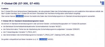

Zum lesen/schreiben werden eine extra SFC-Bausteine benötigt.
Startadresse ist bei mir 100 für Input und Output. Wenn die Signale O_NHE, O_BS, O_SHS1, O_SHS2 und O_SBH True sind, müsste deine Anlage T2 laufen können.
Zu beachten: Profisafe ersetzt nicht die "Automatik Extern"-Schnittstelle, reduziert allerdings die benötigten Signale.
Hi
Danke für dein Beispiel der Variablenliste.
Also reicht ein einfaches SFC14/15 mit nicht Safety-DBs aus?
Am Ende soll es nur im Automatik laufen.

Gibt es da eigentlich ne Doku zu dem F_GLOBDB?

im Endeffekt ruft der OB35 ja den Main Safety FB auf. Musst nur eine Ebene tiefer gehen.
Auszug aus der Hilfe zum F_GLOBDB zur Ergänzung

Ich muss noch einmal Leichenschändung betreiben, aber es passt zum Thema. Für Forschungszwecke habe ich hier einen Kr90 mit Kuka KRC4 mit Profisafe. Safety soll eine IM151-8F-CPU machen.
Mir geht es spziell um die Hardwarekonfig in der F-CPU.Prinzipiell ist die KRC im Profinet das Device und die f-CPU der Master. GSDML ist soweit klar.
Woanders wurde beschrieben, dass die in der KRC4 Profisafe-Konfig vergebenen Safety-ID (Standart:7 siehe Bild) in der S7-Hardwarekonfig mit hinterlegt werden muss. Ich finde nur diese Einstellung nicht. Wo geschieht das in der S7-Hardwarekonfig am Device?
Frage 2:
Muss dieser Haken gesetzt sein, denn die gesetzte IP und die Profinet-Namenstaufe habe ich bereits mit Kuka-Workvisual gemacht.
Vielen Dank
Zu 1: Wo die Safty ID bei Step 7 5.x eingestellt wird kann ich leider nicht beantworten. Wie die Einstellungen bei TIA heißen kann ich gerne am Montag beantworten, habe die Software davor nicht zur Hand.
Zu 2: Geschmacksache, allerdings macht es die Sache meines Erachtens einfacher die IP-Verwaltung grundsetzlich von der Siemens Software verwalten zu lassen. alleine schon um tippfehler bei PN-Namen auszuschließen.
Danke erstmal für eure Mithilfe.
Das die Konfig der Safty-ID irgendwo in den Untiefen der sicheren EAs des Robos sind, vermutete ich bereits. Die S7-Hilfe ist zwar an der Stelle recht ausführlich, verschafft aber keine Klarheit, weil das Wort SafetyID nicht vorhanden ist.
Ich habe in der Zwischenzeit im Roboterforum gestöbert und habe auch etwas gefunden und mal auf gut Glück aufprobiert.
Eingespielt und siehe da, es klappte auf Anhieb :shock:
Doppelklick auf die Safe-EA -> Reiter Profisafe-> F_Dest_ADD -> ändern auf den Wert wie im Roboter (Kuka Standard=7) siehe Bild
Dann die Safe-EA´s verschalten und die Liste der Meldungen im Robi wurde kleiner. Nun fehlt mir nur noch die Fahrfreigabe gesamt, damit der Robi endlich wackeln kann. Diese Freigabe wird nicht über Profisafe gesetzt, sondern irgendwo in den frei zuweisbaren EAs - toll. Ich denke es hat etwas mit der Automatik Extern-Schnittstelle zu tun, jedoch läuft er nicht auf Auto Extern, sondern wartet brav im T1. Für einen Freitag Nachmittag fand ich das Ergebnis recht gut, jedoch die Fahrfreigabe nervt mich etwas.
Edit: RTFM: Beim Einsatz von Profisafe muss ja eine übergeordnete Steuerung vorhanden sein, also muss die Automatik-Extern-Schnittstelle bedient werden. Da muss ich noch etwas das Systemintegratoren-Manual wälzen und hoffe am Montag auf Erfolge.
@Christmaspoo, du hattest dazu ja schon einen Variablenauszug gepostet, ich denke in dem Umfang werde ich es auch betreiben, da ich den ganzen Umfang mit Auto-Extern nicht brauche.
