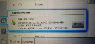

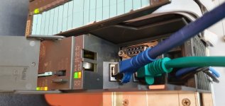

Moin,
@Matze001
Der Roboter dürfte Profinet-Fähig sein. Wurde jedenfalls in vielen anderen Forumsbeiträgen auch mit Profinet verbunden.
Die Optionen habe ich installiert und konnte das Projekt auch Problemlos auf den Kuka spielen.
leider war dort dann erstmal Schluss.
Habe sowohl mein Tablet als auch den Kuka (über X66) an die SPS angeschlossen.
Sind alle im selben Netzwerk. Konnte den Kuka auch von meinem Tablet aus anpingen.
Ich habe testweiße im WorkVisual den IN20 des Kukas auf A17.0 des Profinets gelegt.
Im SPS-Programm wird A17.0 durch einen einfachen Eingang gesetzt. Beim Kuka kommt leider nichts an.
In der E/A-Liste des Kukas wird bei IN20 jedoch nichts angezeigt.
Anhand der Meldungen des Kukas muss er die SPS aber erkannt haben.
Habt ihr noch Ideen was ich falsch/noch nicht gemacht habe?
Unten findet ihr noch ein paar Bilder zu dem Thema.
MfG
Marc
