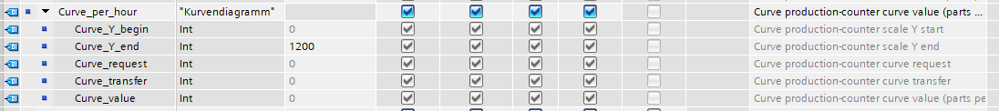

ich habe ein Projekt übernommen und habe das erste mal mit einer Kurvenanzeige zu tun.
Bei der Kurvenanzeige werden die aktuellen Stückzahlen stündlich "reingeladen" und angezeigt. Dies erfolgt über Variablen "Request", "Transfer" und "Value".
Anbei auch mal ein Bild vom Netzwerk in dem das ganze durchgeführt wird, falls irgendjemand schon mal so ähnlich gearbeitet hat.
Ich will eine weitere Kurvenanzeige für den täglichen Stückzähler erstellen. Allerdings verliert das HMI (MP377 mit TIA V14) alle Werte nach dem ausschalten der Anlage.
Wie ist es möglich diese Daten dauerhaft zu speichern? Evlt. mit Hilfe eines Archivs, aber leider bin ich noch nicht zur Lösung gekommen..
Wie ist es möglich Archivvariblen aus einem Baustein zu einem bestimmten Zeitpunkt zu beschreiben?
Ich möchte quasi immer beim Tageswechsel, also 0 Uhr, den aktuellen Tageszähler in die Kurvenanzeige schieben und diese somit um einen Zählwert erweitern.
So soll es möglich sein den Stückzähler über die letzen ca.150 Tage einzusehen.
