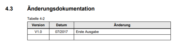

Lcom ist eine Bibliothek unter der Siemens irgendwann mal die verschiedenen Funktion zusammengeschlossen hatte
zB gab es mal für V14SP1 einen Mqtt Publish Client:

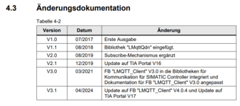

welcher immer weiter entwickelt wurde und irgendwann ein vollständiger Client wurde:
Dieser Client ging dann irgendwann in die Lcom über und wird seitdem darüber gepflegt
Welche Funktion aus der Lcom suchst du denn genau?
