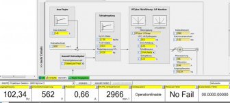

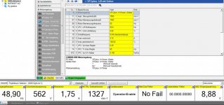

Hier sind noch zwei bilder: einmal U/f-Kennlinie ohne Geber und einmal mit.
Es sind die selben Einstellungen auf beiden versionen. Die Möglichkeit Ohne Geber läuft perfekt. aber für eine weitere Reglung muss es mit Geber sein.

Mein Schnellschuss basiert auf den beiden Screens. Auf einem ist die NennDZ mit 1500 /min dargestellt auf dem anderen die SollDZ mit 3000/min
@Hesse : Das ist korrekt.

ohne Geber nimmt der Motor 0,66A auf, mit Geber 1,75A.
Das erklärt die Erwärmung.

Bei 102Hz war die Motorspannung 396V der Strom 0,66A (Bei mehr Motorkühlung da Lüfter schneller)
Wie war aber die Motorspannung aber bei den 49Hz ? 190V vielleicht …..

Da bei "mit Geber" die Eckfrequenz 50Hz ist, schätze ich die Spannung auf 398V.

Bei beide Applikationen also U/f-kennliniensteuerng OHNE Geber und U/f-kennliniensteuerng MIT Geber sind es fast die selben Einstellungen vorgenommen wurden.
zum testen:
* bei der U/f-kennliniensteuerng OHNE Geber: bei 3000 rpm oder auch weniger bleibt der Motorstrom im mA-Bereich und die Ausgangsfrequenz ändert sich je nach Umdrehungen => dabei bleibt der Motor kühl also nicht heiß.
* bei der U/f-kennliniensteuerng MIT Geber: sogar bei niedrige Drehzahl habe ich über 1,5A als Motorstrom und es wird immer heißer, bei 2000 rpm wird der Motorstrom über 2A und die Ausgangsfrequenz bleibt dabei immer unter 50Hz und bei 3000 rpm nach der Freigabe stoppt der Motor sofort.
Und Nochmal: es sind wirklich die selben Parametereinstellungen für beide Applikationen, auch für Schlupfregler.
Der Motor wird nicht belastet.
Die Spannung bleibt immer zwischen 556V und 572V.
