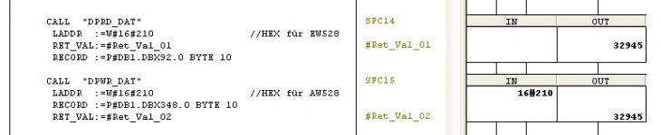

Es sollten nur 200 Byte und ein Steuerwort an eine PROFINET IO- Slave gesendet werden.
Das geht auch, aber nur wenn ich manuell in den Peripherie- Bereich schreibe:
      L     DB1.DBD  350
      T     PAD  530
      L     DB1.DBD  354
      T     PAD  534
Bei 200 Byte sind das ja nur 100 Programmzeilen, aber trotzdem finde ich das nicht akzeptabel.:rolleyes:
Der "BLKMOV" (SFC20) funktioniert ja im Peripherie- Bereich nicht.
SFC14 und SFC 15 funktionieren nur mit 4 Byte! Sehr Sinnvoll, man braucht nicht ein Doppelwort kopieren und mit der Hex-Eingabe wirkt das viel wichtiger… :evil:
      CALL  "DPRD_DAT"
       LADDR  :=W#16#210                //HEX für EW528
       RET_VAL:=#Ret_Val_01
       RECORD :=P#DB1.DBX92.0 BYTE 4
      CALL  "DPWR_DAT"
       LADDR  :=W#16#210                //HEX für AW528
       RECORD :=P#DB1.DBX348.0 BYTE 4
       RET_VAL:=#Ret_Val_02
Bei mehr als 4 Byte kommt der Fehler:
80B1 Die Länge des angegebenen Quellbereichs ist ungleich der mit STEP 7 projektierten Nutzdatenlänge.
Gibt es da irgendein Trick?
Hab ich was übersehen?
Gibt es eine andere Funktion, die ein paar Byte kopieren kann?

Hallo!
Das muss gehen, wenn du beim Pointer zb BYTE10 dranschreibst. Hab soeben bei mir geprüft (mit einem Servo).
Stimmt die Länge des Quell und Zielbereichs sicher überein?
Die Hardware-P-Eingänge/P-Ausgänge müssen bei Verwendung von SFC14/15 konsistent sein.

OK, jetzt geht es!
Wenn ich bei den SFC14 und SFC15 je 200 Byte angebe, so wie in der HW-Konfig, dann funktioniert es. Ich hatte erwartet dass das ähnlich wie beim "BLKMOV" funktioniert. Daher hatte ich es nur mit 4, 10 und 32 Byte probiert.
