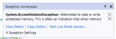

Ich muss eine alte vb.net application (wodrin libnodave 32 bit) umsetzen nach eine 64 bits application, hast du vielleicht schon so ein beispiel?
Mit einem Beispielprogramm kann ich leider nicht dienen, aber ich kann dir sagen, dass der Wechsel an sich kein Problem sein sollte. Bei meinen Programmen, welche Libnodave verwenden, war das kein Problem. Einfach statt der 32-bit die 64-bit dll einbinden und das Programm auf x64 Zielarchitektur kompilieren.
Ok, dan probieren ich das mal, woher bekomme ich den 64-bit dll?
In dem Link von Jochen Kühner im Beitrag vor Dir gehe in den Ordner externalDlls/libnodave, da findest Du die libnodave_jfkmod64.*

Ich probiere gerade die libnodave_jfkmod64.dll
In meine declartion habe ich die libnodave.dll ersetzt durch die libnodave_jfkmod64.dll
Private Declare Function daveNewInterface Lib "libnodave_jfkmod64.dll" (ByVal fd1 As Integer, ByVal name As String, ByVal localMPI As Integer, ByVal protocol As Integer, ByVal speed As Integer) As Integer
Wenn ich eine neue interface machen will bekomme ich eine fehler
If sConnType = "ISO over TCP" Then myDI = daveNewInterface(myPH, "IF1", 0, daveProtoISOTCP, daveSpeed187k)
Attempted to read or write protected memory.

Hat jemand eine idee was ich hier falsch mache?
