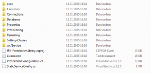

Also ich mache diesen Ordner : "Desktop\DotNetSiemensPLCToolBoxLibrary-master\DotNetDatenbankProtokollerV2\ProtokollerLibrary" auf und drin steht die Ordner (im Bild vorhanen) protocol.png Ich finde also keine .exe datei. Was soll ich tun?
VG
Sina
