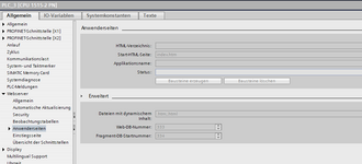

Leider habe ich hier noch 4 der aktuelle hier Liegen dich ich in im Aktuellen Projekt auch noch einsetze (die nächsten 2 Jahre) da ich da kein Modelmix haben will. Aber die 3. Schnittstelle ist schon cool. Aber mit nem CP geht das ja bei der Alten auch schon.
Was jetzt noch fehlt wären Anwenderwebseiten.
die um Faktor 3 beschleunigte Abarbeitungszeit wäre auch sehr cool.
Was meinst du mit "Was jetzt noch fehlt wären Anwenderwebseiten"?
