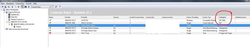

ich vermute, ich habe ein Lizenzproblem.
Ich habe ein paar neue B&B Bausteine eingebaut, die nicht mehr kompiliert werden und nicht im grafischen Bild auftauchen. Die Bausteine sind im richtigen Ordner und auch Picture Tree ist angewählt und auch die richtige Station (da wir nur eine haben) Auch hat das „Gesamte OS“ übersetzen mit Urlöschen keine Besserung gebracht.
Eigentlich funktioniert alles wie gewohnt. Dann erschien mal eine Fehlermeldung über fehlende Lizenzen. Das hatten wir früher schon einmal und der Kollege, der für das System zuständig war, meinte, dass wäre kein Problem und hat dann Lizenzen nachgepflegt.
Also irgendwie USB-Stick reingesteckt und License Key -> Übertragen angewählt.
Mehr habe ich mir damals leider nicht notiert. und im Crash Kurs haben wir das Thema auch nur am Rande behandelt. Kurz darauf hat er uns dann verlassen.
Der ALM zeigt mir folgendes an
..und wenn ich dann überprüfen anwähle bekomme ich auch einen OK Status mit grünem Haken.
Was mich etwas stutzig macht, ist dass der Wert 250 unter Gültigkeit in Klammern steht.
Ich vermute, dass mit dem aufstocken der Lizenzen etwas nicht richtig funktioniert hat und ich deswegen keine zählbaren PO mehr installieren kann.
Ist meine Vermutung richtig und wenn ja, wie kann ich das Problem lösen?
Vielen dank im Voraus.
