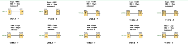

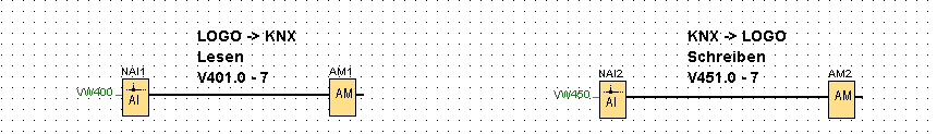

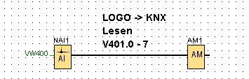

Ich versuche an der LOGO 8.4 das gleiche wie ich schon erfolgreich an der Logo 8.2 anwende, die Variablen Adressen VW aufs Netzwerk einzulesen/schreiben.
Steuerung 8.4 läuft es nicht
Steuerung 8.2 läuft das ganze weinwandfrei!
Habe ich irgendwas vergessen an der neuen Steuerung anzulegen? Oder geht das bei der 8.4 nicht mehr!

Hast Du denn eine Verbindung zum LOGO! CMK2000 (6BK1700-0BA20-0AA0 ) ?
Auszug aus dem Handbuch:
Parametrierung des LOGO! CMK2000:
- Im Fenster "Parameter" erfolgt die allgemeine Einstellung des LOGO! CMK2000 und die Einstellung der Kanäle für die Kommunikation zwischen
LOGO! 8 und KNX.
- In den allgemeinen Parametern wählen Sie das LOGO! Basismodul aus, mit dem der Signal- und Datenaustausch stattfinden soll.
- Es sind gültige IP-Adressen für das LOGO! Basismoduls, sowie für das LOGO! CMK2000 zu vergeben.
- Es ist ein Passwort für das Web-Interface zu vergeben.
