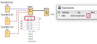

Anbei eine ganz einfache Logik zum Testen, um zu sehen, dass per Modbus die Werte 1 und auch 0 geschrieben werden.

Aber eine 0 wird bei jedem Analog-MUX in den Ausgang geschrieben, wenn EN=0 ist. Das ist eine Tatsache.

Ganz falsch kann seine VM-Zuordnung nicht sein, wenn Ausgabewerte = 1 ankommen, Werte = 0 aber angeblich nicht - das liegt imho daran, dass seine Logik wohl nicht das macht was er will.

Sieht man doch auch im Screenshot von PN/DP im Beitrag ganz oben auf dieser Seite.
Da sieht man allerdings nicht, was der MUX bei En=0 macht. Das lässt sich allerdings sehr leicht mit der Simulation herausfinden - schneller als hier im Forum eine Frage zu stellen. Einfach den En des MUX mit einem Digital-Eingang I verbinden und simulieren. Wenn En=0, dann ist es völlig egal, was an S1 und S2 anliegt, der MUX gibt 0 aus.
