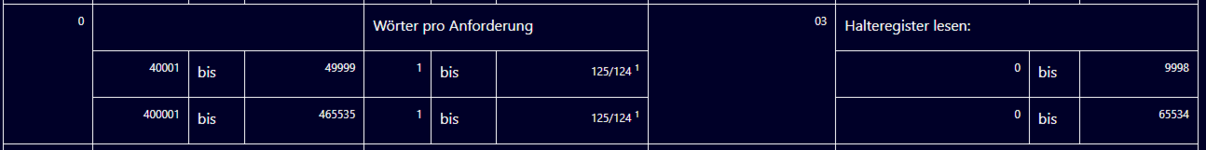

Abhängig davon was du auslesen möchtest (bei dir hier Halteregister), musst du eine andere Adresse angeben.
Hier eine Doku:
https://docs.tia.siemens.cloud/r/de...s-modbus-master-kommunizieren-s7-1200-s7-1500
Dort gibt es eine Tabelle mit den Adressen. Hier ein Auszug:
Möchtest du nun Halteregister 10000 auslesen, müsstest du am Baustein 410001angeben

Dank deiner Erklärung verstehe ich nun wenigstens das ich bei DATA_ADDR eine 410001 rein schreiben muss.
