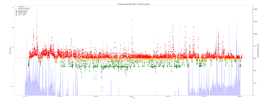

Kannst du da mal mehr zu sagen. Für uns ist das nicht wirklich relevant, aber irgendwie sagen meine Zahlen das sich das nicht sooo rechnen würde. Man sollte ja nicht nur Dynamisch Strom kaufen, sondern mit PV Prognose abschätzen wie die E-Autos geladen werden können. Oder der Hausverbrauch sich entwickelt... oder wie der statistische Verbrauch Ostern ist, wenn die Verwandtschaft auch noch laden will :).
Ich hab da mal versucht 2025 zu betrachten. mit 3x 11kW WB hätten wir im Winter eventuell einen guten Hebel. Aber uns sind die "Einschränkungen" zu viel wenn man dann Teuer die Autos laden müsste. Jetzt kommen auch noch 11kWp Süd einer Altanlage dazu.
Deine Gedanken dazu fände ich einfach spannend, also was du rechnerisch erwartest.
Rechnerisch erwarte ich wenig bis gar nichts was die Stromkosten angeht:)
Es gibt natürlich User die sich das alles wunderschön rechen und 400€ Stromkosten im Jahr sparen ... Naja

  • Der Stromanbieter baut in Verbindung mit dem dynamischen Tarif eine intelligente Messstelle ein. Die wird irgendwann sowieso Pflicht und so kostet mich der Einbau nichts. Später kostet der Spass wohl zwischen 100 und 200€.
  • Die monatliche Grundgebühr ist geringer
  • Es gibt eine Wechselprämie
  • Mein Speicher ist mit 7,5kWh zu klein. Durch die Süd-Ausrichtung wird er auch erst recht spät geladen. Ich hoff mal, dass ich da Nachts evtl. günstig Nach-Laden kann.
Ich weiß, dass da viele eine Raketenwissenschaft mit Wettervorhersage, KI, usw. aus dem Thema machen. Den Aufwand will ich überhaupt nicht treiben.
