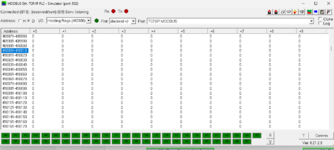

Simulier mit deinem PC noch mal den Slave (mit ModRSim2) und schau mal was die CPU so schickt...

Ich habe bisher über ein USB Adapter zwischen Laptop und Platine über Modbus RS485 erfolgreich hin und her gesendet, nicht über RJ45.
Hast Du keinen Testlaptop, der nicht unter Kontrolle der IT steht? Musst ihn ja nicht ans Firmennetzwerk hängen 😇😇
Also, ich habe mir einen ausgemusterten Laptop organisiert, das Programm installiert, aber komme damit überhaupt nicht klar -> wen hätte das gewundert :ROFLMAO:
Wenn ich noch nichts eingesteckt habe steht oben Links schon Connected usw. das finde ich schonmal sehr merkwürdig.
Den Adressbereich von 10000 kann ich irgendwie auch nicht abbilden in diesem Programm -> Fehler liegt wahrscheinlich komplett an mir :unsure:
Mir vergeht allmählich wirklich der Nerv an diesem Thema
EDIT: Ich kann oben nur RS232 einstellen, nicht RS485!
Oki doki, habe meinen Adapter angestöpselt, Parameter eingegeben (Baudrate ... etc.), SPS senden lassen, auf die Richtige Adresse gescrollt (Sorry bin für heute durch mit meinem Kopf).
Und es funktioniert nicht, die Software am Laptop schreibt zwar nach wie vor (Mit oder ohne Adapter) Connected, aber es kommt nichts, auf keiner Adresse (Habe mal etwas rumgescrollt).

Das einzige was funktioniert hat (bisher) ist, wenn ich es mit QMOD (Software) und einem RS485 auf USB Adapter benutze (Siehe Screenshot oben).
