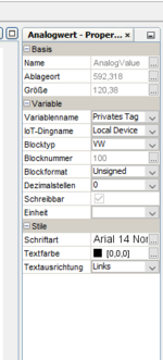

Hallo
Versuche gerade das auch umzusetzen mit externer Wert Änderung habe das so wie oben im der Logo hinterlegt..
Ich verwende im Editor analog Wert siehe Bild aber komischerweise kann ich den Wert 0 nicht ändern in der Visu bzw. auch nicht anklicken oder sowas...obwohl ich den Hacken bei Schreibbar gesetzt hab!
Kann aber keinen Wert eintragen in der Visu wo die 0 steht!
Danke
