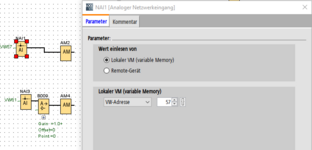

Hallo allerseits,
jetzt hänge ich mich an diesen alten post, weil ich etwas ähnliches vorhabe, aber schon viel früher scheitere.
Ich möchte aus so einem kleinen China-Temperatur Modul viewr Temperaturen per Modbus auslesen. Das sind Input register, 16bit integer.
Ich lese bereits aus einem Fronius Inverter den Ladestand aus, das ist ein Holding register Adresse 40352. Das geht wunderbar, ich habe einen Modbus-Client angelegt, richtige IP-Adresse vergeben auf die interne Adresse VW 133 gelegt und lese diese Adresse jetzt im Programm mit einem Analogen Netzwerkeingang ein.
Jetzt gehe ich davon aus, dass das grundsätzlich doch auch mit einem oder mehreren Input registern gehen sollte. Die Register sind 400 - 403. Also tatsächlich 0x0190 ... (Ich hätte bei Input-Registern 3x... erwartet, aber ich finde mit einem Modbusscanner die Werte wirklich in diesen Registern). Also sollte mein Modbus-Client doch so aussehen:
Startadresse (lokal): 61 Länge: 1word Richtung: <- Startadresse extern: 400 Länge: 1 word
Das ganze 4mal für 400,401,402,403
(Jetzt gibt es bei Modbus noch das Ding mit den zero-based und one-based Zählvarianten. Mindesten 3 Werte sollten aber stimmen, einer zumindest Müll anzeigen. )
Dieses Konstrukt versuche ich jetzt mit einem Analogen Netzwerkeingang auszulesen.
Wert von: VM
VW-Adresse 61 (bzw 62, 63,64)
Jetzt habe ich in meiner Naivität erwartet, dass ich hinter den NAI irgendwas sehe.
Ich glaube ja tatsächlich, dass ich hier irgendwo eine Kleinigkeit übersehen habe, und bin für jeden Tip dankbar.

Hallo Gunsams,
erst mal danke für deine Antwort.
Das Teil ist von ebyte, heißt ME31-XDXX0400. Ich habe die Anleitung direkt als PDF angehängt, weil man sich auf der Herstellerseite anmelden muss und alle möglichen Fragen beantworten. Ich glaube nicht, dass Du das willst.
Ab Seite 20 geht es da mit den Modbusregistern los. Man kann da, je nachdem, was man besser n utzen kann, sowohl als 16bit Integer, als auch als 32bit floating point auslesen.
Zu deinem Tip, das klingt logisch, habe ich auch so probiert. Ich nehme an, in deiner Tabelle ist ein Tipfehler, ich habe genommen: 57/58, 59/60,61/62,63/64.
Das sieht jetzt so aus: Verbindung2(Modbus-Client v.192.168.2.48).png
Im Programm habe ich dann folgendes:NAI1-AM2.png
Eigentlich sollte ich doch jetzt im Online_Modus in AM2 (und AM3,AM4,AM5) Werte haben. Und wenn ich die falschen Register auslese, oder in den Servereinstellungen falsche interne Startadressen eintrage, dann sollte eben Unfug dort stehen. Was ich auch nicht verstehe ist, was es mit der Einh.-ID auf sich hat. In Siemens Beispielen ist die meist entweder nicht sichtbar, oder leer. Bei mir steht die von LgoSoft vorgeschlagene 255 bei allen Adressen drin.

Du hast doch geschrieben, dass du VW61, 62, 63 und 64 verwenden willst.
Und ich habe eigentlich erwartet, dass du bei dieser Adressierung die Überschneidungen sieht.
VWx bedeutet, dass 2 direkt aufeinanderfolgende Bytes gemeint sind mit der Adresse x des ersten der beiden Bytes.
VW61 besteht also aus den Bytes VB61 und VB62.
VW62 besteht also aus den Bytes VB62 und VB63.
Erkennst du jetzt die Überschneidung? Bei aufeinanderfolgenden Words musst du einen Abstand von 2 in der Adresse haben, z.B.:
-VW0, dann VW2, dann VW4 usw.
VW62, bestehend aus 62 und 63 dürfte es somit nicht geben, weil sich sonst wieder Überschneidungen gibt.
Dann passt auch: Du müsstest also z.B. VW61, VW63, VW65 und VW67 verwenden.
Geben tut es das VW62 schon, doch du darfst es nicht verwenden, weil du dir dann selbst Überschneidungen mit VW61 und VW63 produzierst.
Tipp: wenn es keine zwingenden Gründe dagegen gibt, dann verwendet man für Word-Variablen üblicherweise immer gerade Adressen (VW0, VW2, ...), dann schützt man sich selbst vor versehentlichen Überschneidungen. Also besser VW60, VW62, VW64 und VW66 verwenden.

Ich habe das wohl erkannt mit den Words, nachdem aber das trotzdem nicht funktioniert hat (zum einen wohl wegen deer ID und zum anderen, weil ich den Mist gemacht habe mit der falschen Zuweisung) war ich komplett verunsichert. Jetzt, wo das klappt, kann ich das ganz entspannt anschauen und es ist alles logisch.
Und jetzt noch, falls irgendwer das selbe hausgemachte Problem hat:
Ich weise die vier Modbusregister vier virtuellen Merkern zu VM
Ich lasse zwischen zwei Zuweisungen immer eins frei, weil da das zweite byte vom verwendeten Word steht also z.B. VM 57,59,61...
Jetzt greife ich mit Netzwerk AIs auf die auf die vorher belegten VMs zu.
et voilà es funktioniert.
