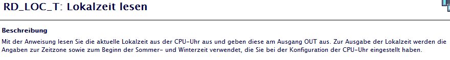

Was genau sagt denn die TIA Hilfe? RD_LOC_T markieren und F1 drücken:So wie es für mich aussieht ist es immer nur die Winterzeit und nur über RET_VAL bekomme ich mit, dass gerade eigentlich sommerzeit ist.
Liest sich in der TIA-Hilfe aber anders.
Wer hat recht ich oder die TIA-Hilfe

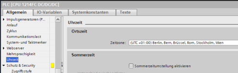

Hast Du denn in der CPU-Konfig unter Uhrzeit die Sommerzeitumstellung aktiviert?RD_LOC_T: Lokalzeit lesen (S7-1200, S7-1500)
Beschreibung
Mit der Anweisung lesen Sie die aktuelle Lokalzeit aus der CPU-Uhr aus und geben diese am Ausgang OUT aus. Zur Ausgabe der Lokalzeit werden die Angaben zur Zeitzone sowie zum Beginn der Sommer- und Winterzeit verwendet, die Sie bei der Konfiguration der CPU-Uhr eingestellt haben.
Ist aktiviertWas steht im den CPU Einstellungen?

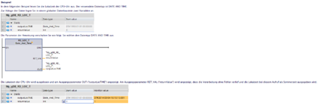

Kannst Du mal mit RD_LOC_T und RD_SYS_T die Lokalzeit und die Systemzeit gleichzeitig lesen? Wie sind die Ergebnisse?Anhang anzeigen 69984
Hier passt die Zeit auch. Aber wenn ich mit RD_LOC_T: Lokalzeit lesen die Zeit lese kommt 14:49 raus statt 15:49

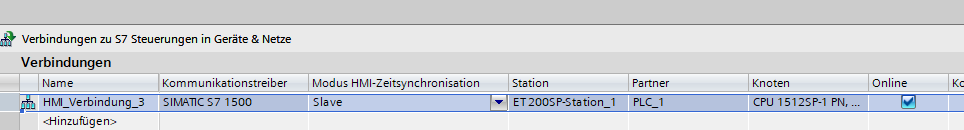

Das klingt verdächtig. Comfort Panels können keine automatische Sommerzeit-Umschaltung. Ist im Control Panel des TP1500 "Daylight savings time currently in effect" aktiv? Wie wurde das aktiviert? So wie in dem Siemens FAQ erklärt?Es ist ein TP 1500 mit drin das synchronisiert sich als Slave
Die Zeiten am HMI passen auch.
laut Beitrag #5 steht es korrekt auf UTC+01:00Was ist eigentlich mit deinem Rechner / Programmiergerät? steht das auf der richtigen Zeitzone?
Nein.Ruft Dein TP1500 irgendwann SetzePLCDatumUhrzeit auf?
