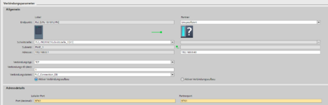

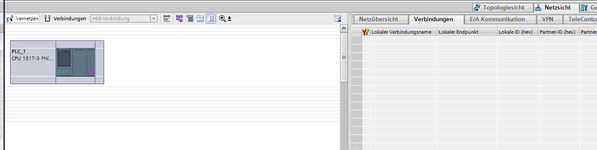

Kann man bei dem LCom-Baustein angeben, wieviele Bytes man empfangen will? Dann stimmt die Angabe wohl nicht.ich habe es mit dem LCOM Baustein hinbekommen.
Ich bekomme jetzt Daten und die sehen auch gut aus.
Nur werden die wie bei einem Schieberegister immer durchgeschoben, bis sie wieder von Anfang anfangen.
Sendet die Waage immer gleich lange Nachrichten?
Wie häufig sendet die Waage bzw. wie lang zeitlich ist die Lücke zwischen den Nachrichten?
