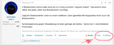

Hast Du mal ein Foto davon? Vielleicht wird es dadurch anschaulicher.Hallo,
Ich arbeite als Tableaubauer und habe ein Problem mit der Schaltschrank.
Von der Einspeisung zur Überspannschutz gehe ich mit den Litzen (16mm2) hinter der Kabelkanal durch, dabei berührt es die Kombi-/Befestigungsschiene.
Meine Frage ist jetzt, ob ich die Litzen doppelt Isolieren werden muss?
Ich fand auch kein Normen die etwas dagegen äussert, dass wir es doppelt isolieren werden muss.
Ich bräuchte Information oder Normen die ich an mein Chef nachweisen kann.
Danke schon im voraus!

Liegt ein Basisisolierter Leiter an einem inaktiven Leiter (geerdete Montageplatte) reicht auch die Basisisolation.

Das gilt deshalb, weil die (Schutz-)Erdung eine alternative Basisisolation darstellt und damit 2 x Basisisolation eingehalten ist.
