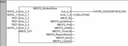

@Tobsucht , Ich habe den FB gerade mal eingefügt muss aber noch den ein oder anderen Fehler in meiner Konfiguration haben. Würdest du Dir bitte einmal folgenden Screenshot anschauen? Habe ich die FBs richtig belegt?
wenn Du im Modbus Master Konfigurator den Array Modus für das Mbus Modul ausgewählt hast, erhälst Du das gesamte Abbild:
Dieses Abbild muss dem Funktionsbaustein FbMbusMaster_753_649_PI übergeben werden:
Beim Eingang bModule_753_649 musst Du schauen. Ohne Anpassungen unterstützt die Bibliothek 10 Module.
Das lokale Modul belegt bereits die 1, somit sollten 2 bis 10 noch frei sein.
vielen Dank! Ich habe es direkt ausprobiert. Es sieht deutlich besser aus da ich keine Fehler mehr bekommen.
Dennoch lese ich noch keine Werte. Folgend habe ich nochmal zwei Screenshots gemacht, einmal FbMbusMaster_753_649 und einmal FbMbusMaster_753_649_PI. Ich bin mir unsicher ob die Eingänge bModule_753_649 an den FBs so richtig belegt sind.
FbMbusMaster_753_649 - funktioniert problemlos.
FbMbusMaster_753_649_PI - bekomme noch keine Werte.
Muss ich Ein- und Ausgang am Slave noch weiter konfigurieren?

ich habe es (Dank des super Wago Supports und einem bekannten Fachmann) hinbekommen und möchte meine Erkenntnisse teilen. Der entscheidende Hinweis war, die Verzögerungszeit in den MODBUS-ETHERNET-Einstellungen von 200 [ms] auf 30 [ms] zu ändern. Anschließend bekam ich umgehend Werte.
