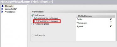

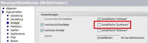

Edit: sollte es kein OP73 sein und du das Meldefenster in der Vorlage meinst,
dann nimm den haken "unquittierte Meldungen" raus.
ebenso die Taste "quittieren".
Jetzt kannst du mit irgendeinem Bit deine Störmeldung in der SPS quittieren.
Wenn die nicht mehr ansteht (SPS), dann verschwindet sie auch im Display.
LG
