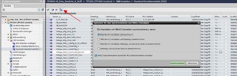

Hallo MichiW,
hast du schon mal bei deiner Panel HMI-Variablentabelle die Variablen neu synchronisiert? Damit werden z.B. bei Namensänderungen der SPS-Variablen die Namen der Panelvariablen wieder angeglichen.Var_Synch.jpg
