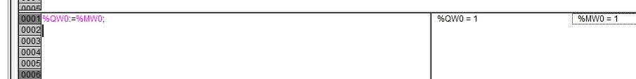

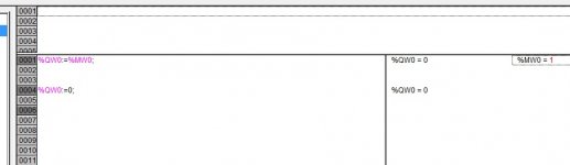

Wird evtl. %QW0 irgenwo noch benutzt?
Im Bild ein Beispiel, wo %QW0 direkt mit 0 überschrieben wird:
Teste einfach mal mit einem neuen Programm, wo nur %QW0:=%MW0; eingetragen ist:
