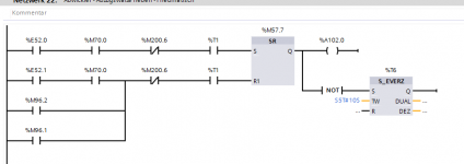

Hallo habe ein seltsames Verhalten nach Aus/Ein der CPU.
Folgende Topologie: Profinet mit DP-Slaves und einer 314C-2 PNDP
Ich steuere an einer Stelle einen pneumatischen Zylinder. Die Zuweisung erfolgt über einen remanenten Merker( SR-Glied). D.h. wenn die Anlage ausgeschaltet wird, soll dieser Zustand erhalten bleiben.
Leider wird dieser SR-Merker nach Anlauf zurückgesetzt !
Im Rücksetzpfad befinden sich einige Merker, die aber auf "High"Signal diesen SR-Merker zurücksetzen.
Diese Rücksetzmerker werden von Schaltern gesetzt, die sich irgendwo dezentral befinden.
Die Frage ist nun, wie kann ein Taster einen Merker setzen und dieser Merker wiederrum einen weitern Merker zurücksetzen wenn der Taster garnicht betätigt wird.
Als Test zum Beweis, dass es wirklich von daher kommt habe ich einen Timer in den Rücksetzpfad gesetzt, d.h. wenn die CPU angelaufen ist und "Maschine Ein" gedrückt wurde, wurde dieser Timer einschaltverzögert gesetzt.
Somit war ein Rücksetzen beim Anlauf nicht möglich.
Es löst zwar mein Problem aber schön ist es nicht.
Ich kenne ein solches verhalten bei Abfrage von "nicht"Gliedern im Rücksetzpfad, wenn sie beim Anlauf der Merker "Null" ist
Wer hat da eine Erklärung
Gruß und Danke
