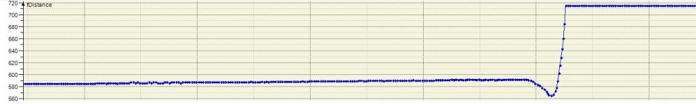

ich beschäftige mich gerade mit der Auswertung von Messungen und wollte hier gerne nach etwas Unterstützung fragen. Vielleicht hat sich der ein oder andere bereits mit diesem Thema auseinander gesetzt.
Es geht um folgendes: Ich habe einen Entfernungsmesser mit 1000mm Messbereich. Dieser Sensor wird auf einer Schiene an einem Objekt vorbei bewegt und die Messwerte gesammelt. Es entsteht zum Beispiel folgende Kurve:
Ich würde jetzt gerne verschiedene Merkmale der Kurve erkennen, z.B. wenn der Tiefste Punkt der Kurve keine "Spitze" bildet sondern in die Länge gezogen ist oder die geraden Verläufe nach oben oder unten abweichen.
Teilweise habe ich das schon umgesetzt. Ich kann z.B. den Anstieg erkennen, in dem ich die einzelnen Werte miteinander vergleiche und eine gewisse Vorgabe für die Steigung mit einbaue.
Gibt es hier nicht eine einfache Möglichkeit bestimmte Merkmale einer Messkurve abzufragen außer Routinen die die aufeinanderfolgenden Werte miteinander vergleichen? Ich würde gerne gewisse Muster erkennen können, wie z.B. das abfallen und ansteigen der Messwerte (kleine "Spitze" nach unten) auch wenn es sich nicht um ein Minimum handelt. Ich weiß, dass ich dafür einen Vergleich programmieren kann, aber geht das nicht einfacher?
Über eure Tipps wäre ich sehr dankbar!
Für die Programmierung benutze ich den PLC Designer und eine SPS von Lenze.
Vielen Dank schon mal im Voraus.
Gruß,
Tom
