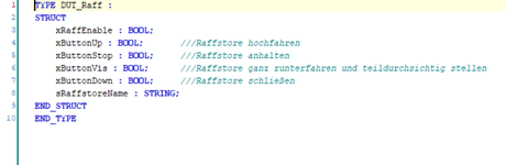

Den Funktionsblock habe ich geändert, der hat in der Deklaration jetzt die gleiche Struct als Eingangsvariable, im PLC-PRG schalte ich die Struct aus der Visu mit s= in die Instanzen, überblicke aber nicht, ob man das machen darf... Vieles mache ich als trial and error....
Sturct in der Visu und als Eingang der FB-Instanzen sieht so aus:
In der Simulation funktioniert zumindest die erste Instanz schon
verstehe ich das richtig, dass du Konstanten (Texthäppchen wie z.B. "Wohnzimmer 1") mit der Kommando-String vergleichst und wenn true, dann mit einem Sel die Kommandos in den Block weitergibst ? Stringvergleiche gehen über alle Zeichen der String = mehrere Bytes und deshalb werden Vergleiche mit Bits, einer Nummer oder vor allem mit einer Enum vorgezogen.
