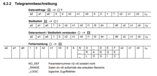

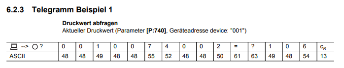

Ich muss bei einem Gerät mit der Geräteadresse 1 einen Druckwert mit folgendem ASCII Telegramm abfragen - kannst du mir eventuell erklären wie ich den Siemens Baustein beschalten muss oder gibt es zur Bibliothek auch ein Beispiel...?
Vielen Danke schon einmal in Voraus!

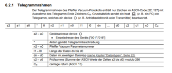

Aufgrund welcher Information bist Du denn der Meinung, dass es Modbus ASCII ist? Ich kenne Modbus ASCII nicht, aber wenn die Infos im Internet passen ist das Protokoll von Pfeiffer kein Modbus, sondern ein einfaches ASCII Protokoll. Du musst also einfach ASCII Daten über die serielle Schnittstelle schicken, die Du basierend auf der Beschreibung Dir zusammenstellen musst.
Laut Aussage vom Hersteller ist es eine RS485 Modbus Schnittstelle - und als ich die Bedienungsanleitung gelesen habe bin ich davon ausgegangen, dass es sich um Modbus ASCII handelt :unsure:
wie gesagt laut Aussage vom Hersteller ist es eine RS485 Modbus Schnittstelle - aus der Bedienungsanleitung wurde ich auch nicht schlau denn es gibt auch Profibus-Geräte welche die selbe ASCII Telegramm Beschreibung haben.
