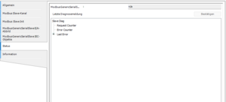

Die Modbus-Schnittstelle funktioniert nun, jedoch weiss ich nicht, an was das Problem lag. Weiterhin habe ich das Problem, dass nach einem Download oder einem Spannungsausfall der Modbus-Teilnehmer auf Störung geht (Störung im Bus oder etwas Ähnliches wird angezeigt). Jedoch funktioniert der Bus wieder, wenn ich auf den Bestätigen-Button (siehe Bild unten) drücke. Im Betrieb wäre dies nicht sonderlich hilfreich, wenn nach einem Spannungsausfall oder ähnlichen Ereignissen dies manuell quittiert werden müsste. Hat hier jemand eine Lösung oder ist mit dem Modbus immer noch etwas nicht in Ordnung, obwohl dieser nach einer Quittierung läuft?
