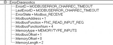

Ich hab mal wieder ein Problem. Die EL 6021 liefert mit TC2 auf einen CX5020 mit CE nach ca. 40-70 Polls einen Error ID 32 - Modbus Error Charrec Timeout. In InfoSYS finde ich nichts hilfreiches dazu.
Ich verwende fbModbusRtuMaster_KL6x22B aus der aktuellen Modbus.lib, die Errorauswertung von den FB zeigt das:
Wenn ich die Polls nach diesen Fehler weiterlaufen lasse kommt "No Response". Nur ein RESET des PLC Programs löst das Problem, daher glaube ich das das Problem im FB liegt (die Tatsache das der FB bei einer Timeout Zeit von 60sec ein dauerhafters Busy Bit erzeugt zeigt mir das er nicht komplett durchgetestest ist).

Abend!
Problem gefunden: Es war die COE parameter „enable XON/XOFF supported tx data“, "enable XON/XOFF supported rx data“ und „enable transfer rate optimization“ auf TRUE. Nun gehts.
