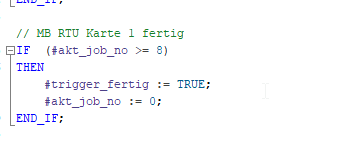

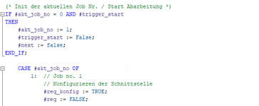

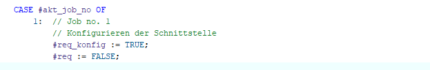

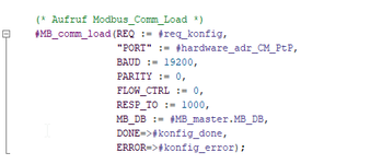

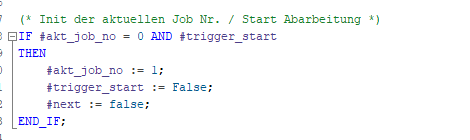

Moin zusammen,
ich hatte vor kurzen auch ein vergleichbares Projekt in dem ich mehreren Modbus RTU Datenschreibern Messwerte aus der SPS gesendet habe. Wichtig war das der Modbus_Comm_Load genau einer Instanz Modbus_Master zugewiesen ist. Ich habe das wie folgt gelöst:
=> Mit 2 Trigger Bits "start" und "fertig" wurde eine Case abfrage "job" angestoßen und abgearbeitet
=> Wenn Trigger "start" und Job 0 => starte Abarbeitung FB und setze "start" zurück
=> job 0 => Keine Abarbeitung
=> Job 1 => Modbus_Comm_Load => Schnittstelle Parametrieren
=> Job 2-XX => Modbus_Master => Werte senden
=> alle Jobs erledigt=> setze "fertig"
=> das "fertig" Bit des einen FB`s ist dann das "start" Bit des folge FB`s
So kannst du je nach Modbus RTU Teilnehmer, die Schnittstelle um parametrieren. Allerdings ist die Abarbeitung schon Zeitintensiv. Bei 3 Teilnehmern je 6 sende Aufträgen dauert eine "Runde" schnell eine Minute. Bei uns ist dies Gott sei dank unkritisch....
