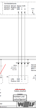

Für RS485 in professionellen (Industrie-)Anlagen gelten im Grunde die gleichen Aufbaurichtlinien wie für Profibus (siehe PROFIBUS Netzhandbuch). Das extra entwickelte industrielle Profibus-Kabel ist für viele Schaltschrankbauer und Klima-Fritzen natürlich vieeel zu teuer - das muß doch auch mit billigerem Draht gehen! Bei nur 9600 Bit/s wird man oft Glück haben, daß zwei beliebige verdrillte Drähte bei kurzen Längen bis 30m noch funktionieren. Wenn man aber völlig unerklärliches Nicht-Funktionieren am Bus hat, dann muß man sich jede Einzelheit anschauen, ob die Ausführung so noch geht oder schon unter Pfusch fällt.
In Deinem Schrank:
  • die Busleitungen zwischen den Modbus-Teilnehmern im Schrank sind zwei einfach verdrillte Adern ohne Abschirmung - kann man bei 9600 Bit/s noch so hinnehmen
  • der eine Busabschlußwiderstand sitzt nicht am Ende der Busleitung. Zwischen dem Widerstand und dem letzten Teilnehmer entsteht eine HF-technische "Stichleitung", wo Signale am Leitungsende reflektiert werden, so daß sie sich auf der Leitung überlagern und an manchen Stellen sogar auslöschen können. So kann es kommen, daß an einem Teilnehmer nicht mehr genug Signalpegel anliegt oder die Signale sich verschleifen.
    Wie lang ist das Kabel (die Stichleitung) zwischen dem Widerstand und dem letzten Teilnehmer?
  • bei dem Foto von X2:13/14/15 mit W14 geht oben anscheinend ein LiYCY Kabel ab, und unten anscheinend ein normales (Ölflex?)-Steuerkabel YSLY oder YSLY-CY. Bei beiden Kabeln sind die Adern nicht paarweise verdrillt, und das Kabel evtl. nicht abgeschirmt. Unverdrillte Adern sind anfälliger für äußere Störungen, und der Wellenwiderstand der Leitung entspricht nicht den erwarteten/typischen 120 Ohm.
Also wenn ich eure Antworten richtig deute schaut's so aus als ob unser Elektriker hier einen schlecht aufgebauten ModBus installiert / übergeben hat ... ?!?
Ich habe jetzt testweise mal den "End"Widerstand aus der aktuellen Position entfernt ... und siehe da ... der Sensor liefert auf 1x Werte ... sprich der an der falschen Position installierte Endwiderstand hat hier wohl den kompletten Bus durcheinander gebracht ...
Auf der einen Seite mega sauer weil mir dieser "Spaß" 2 Tage Problemsuche eingebracht hat
Aus der anderen Seite happy weil endlich der Sensor funktioniert ...
Ein Problem bleibt noch ... an die letzte Stelle im Bus (hinter Lüftung) komme ich leider nicht ran ohne Rigips aufzureißen ... (darum wird der Elektriker einfach mir-nichts-dir-nichts davor terminisert haben) ... im Moment scheint es als ob alle an den ModBus angeschlossenen Geräte einwandfrei Daten liefern .... ist es vertretbar den Endwiderstand weg zu lassen?!?
